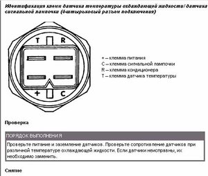

    Вот нашол на диске какой провод куда идет :rock: :rock: :rock: :rock:

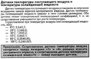

    Fiat Stilo 1.9JTD
    Интересно на климат что поступает и для чего... Вот бы еще узнать где какое сопротивление должно быть.

    вот нашол на двух контактный
