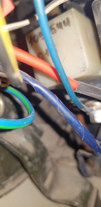

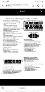

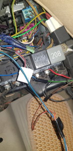

    Ребят, подскажите на месте разгрузочное реле x стоит какая то не понятное реле, у всех смотрю стоит 213 на этом месте и при включение вентилятора трещит ужасно, если я возьму и куплю на разборки 213 реле я не загорюсь ? или массы все проверить ? Датчик температуры в пути, и вот это реле подозрительно становится горячим, на него обратил внимания потому что горячие, еще грешу на 217 реле под капотом. Если тема была то извиняйте. Мотор ААН. На всякий случай, вентилятор почему то один.

    Так сравни параметры, что должно стоять по мурзилке и что стоит по факту?
    Так то надпист с цифирями не обязательно должны совпадать, т.к. куча релюшек с разными маркировками, но одинаковыми параметрами.
    А греться может и не само реле, а например плохой контакт в колодке, окислы - отсюда искрение и нагрев.
