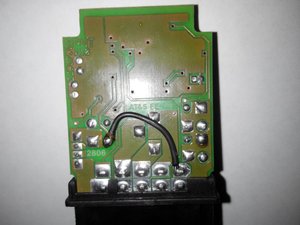

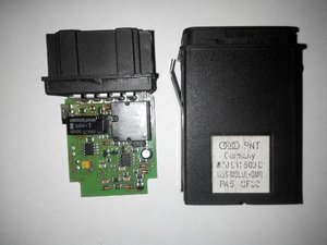

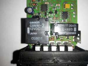

    Писк стал частым гостем, появлялся уже без предупреждения. Снял реле поворотов, оно Воняет горелым!!
    Разобрал - оно уже не по феншую)

    Писк пропал, сгорело реле , вздулось само и возле него. Не стал рисковать - заказал и жду новое Ваговское.
