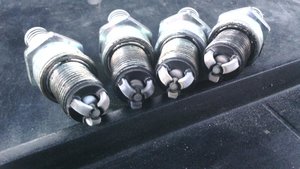

    Многовато...Давай так, после поездки по трассе, сделай фотку свечей. Ну и после города.

    Старые свечи были белые
    после замены обычные. фото сделаю на днях

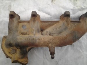

    Посмотри, нет ли трещин в ВЫПУСКНОМ коллекторе. Белые свечи- ДВС работает на обеднённой смеси. Причем, это не обязательно так. Если будет трещина, то лямбда увидит это как сильное обеднение. ЭБУ даст команду на обогащение...расход возрастёт, а свечи всё равно будут белёсые.
    Сделай фото своих...трещину посмотри.

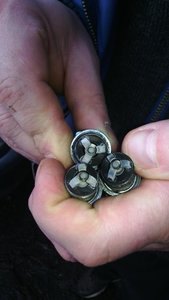

    А про мои свечи,что можно сказать...
    Извините,что влез,но как я выше написал у меня случай один в один как у вас!

    В принципе, нормально. Масло не ест, бензин тоже. Не перегреваются и соответствуют движку. От светло серого до светло коричневого- в пределах допуска. Проверку по цвету свечей надо устраивать не сразу после прогрева или стояния в пробках(хотя тоже можно сделать определённые выводы), а после поездок по трассе, после полного прогрева и километров на 30-40. Вот тогда можно составить картину работы ДВС в общем и каждого его котла в частности.
    ЗЫ...........если честно, не люблю белёсые электроды. Всё- таки присутствует обеднение. А при определённых условиях работы это может вызвать повышенный расход и падение динамики. ИМХО.

    Это как раз после трассы 75 км,а расход как у топика сейчас 17-19,летом к 14-15 спустится((

    а как правильно проверить коллектор на предмет трещин?

    У меня она видна была,судя по форуму она у всех в одном и том же месте...

    трещина через цифры 253 проходит? только при снятии заметно? на холодную выхлоп шумный был?

    Да верно,заметно было и так!
    Ничего абсолютно не изменилось после заварки,тока щелкать перестало при остывании...
