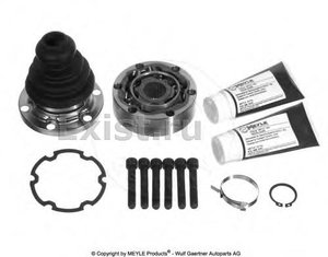

    :)Я имею ввиду стоит снаружи,-всмысле не коробке,а шрус та походу защелкал внутренний и меняется он если верить экзистовской схеме отдельно...или я не правильно понимаю?:)!

    Это не твой ШРУС, у тебя трипоид, он отдельно не продается, цена как у двух чугунных мостов, искать на разборках только.

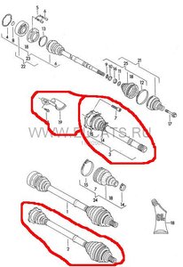

    Блиииин,внатуре!!!Как смог ща разглядел у меня вал приводной как показан на рисунке вот только мне не понятно неужели он не разборный и шрус не поменять без полуоси???????????:smile42:Он же стоит рублей 8 :drunk::unhappy:!!! икак же тогда наверняка понять что это он навернулся,если он неразборный,ато куплю и....дело будет ни в нем!!!

    Это называется "попал" :)
    Менять наудачу.
