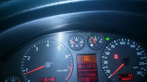

    Добрый день.
    Коллеги, может кто сталкивался. Тест исполнителей на приборке проходит корректно.
    Но есть такая странность, из за которой трудно определить сколько мне еще проехать осталось. Было залито 27 литров в бак. Проехал 200км, и вот такая странность, на фотке линией показано, что стрелка уже почти подходит к красной метке. Глушу машину во дворе, утром завожусь и стрелка лежит на R, больше стрелка не поднимается на исходное место, которое было тогда когда я заглушил машину. По мере езды на парах уже что ли, получается что стрелка начинает заваливаться за букву R в район, где я пометил кружочком. Кто что может сказать?
    Стал заливать 98 бензин, заметил что работа двигателя стала намного громче. Может 98 ей не оч...хорошо? ДВигатель ARJ.

    мб датчик топлива, у тебя их аж несколько штук в бензобаке, посмотри утром по вагкому на приборку сколько литров в баке приходит по показаниям, если не столько скока нужно то в эльзе есть мануал как померить сопротивление всех датчиков при определенном уровне бензина.
