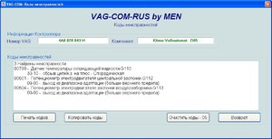

    Кстати, при диагностике через панель климата на 01-канале была ошибка 11.5
    Хорошо что не ринулся разбирать консоль, полку, бардачок.
    Обдув в морду заработал. Решилось только VAGCOMом.
    Наверно раз 10 сделал адаптацию.
    Сперва после нескольких разов адаптаций появлялось 3 ошибки (см. на картинке 1).
    Потом перестала вылазить ошибка по потенциометру центр.заслонки G112. И начал работать центральный обдув на морду.

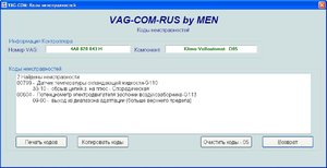

    Но все же напрягает то, что 2 ошибки все же вылазят (см. на картинке 2).

    Ошибки после адаптации
    При обычной эксплуатации климата в нем ошибки уже не записываются.
    Когда делаешь тест исполнителей в ВАГКОМе, тоже ошибки не накапливаются.
    Они появляются только после адаптации.
    Всё бы ничего. Жить и радоваться бы, что климат весь работает. Но стремление к истине ...
    Забить на это? В смысле указанные ошибки (рис. 2) после адаптации - нормальное ли явление?
    Кстати, в базовых настройках канал 000 для чего? По нему тоже нечто похожее на адаптацию идет, т.е. циферки бегают и заканчивается нулями (также как и для канала 001).
    И еще - при адаптации (на канале 001) числа всё время разные, т.е. например, в первом окошке адаптация может начаться с большого числа, а может с маленького значения. И каждый раз по-разному.
