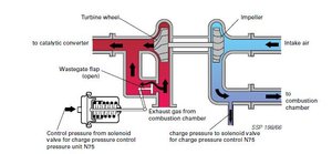

  10. Gromootvod
    Gromootvod Завсегдатай
    3 фев 2011
    856
    AllRoad 2.7T BES
    чем больше он открыт тем больше он открывает вестгейт-тем больше сброс газов мимо улитки

  12. Alex-MS
    Alex-MS Завсегдатай
    14 ноя 2007
    603
    Волгоградская обл.
    A6 2,7 BiTQ Q5 2.0TFSI
    Теперь к этой схеме подсоедините клапан 75-й, только правильно. Клапан соединяет камеру турбины с воздушной крыльчаткой с приводом вестгейта через дроссель в клапане (75) и подключает это соединение при подачи напряжения к вакуумной системе, что и приводит к закрыванию клапана вестгейта.

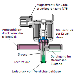

  14. Svyatoslav
    Svyatoslav Новичок
    16 июл 2011
    19
    Allroad 4FC6 3.0TD
    FAQ утверждает, что на весгейт идет всегда через дроссель N75, а когда он открыт, то на вестгейт ничего не идет... именно по этому при снятии разъема с N75 машина едет только немного медленнее (чем новее турбина, тем меньше заметна разница) проблемы только на переходных режимах..
    до сотни у меня разгоняется за 9 сек с отключенным N75 и судя по логам недодув на 150..200 mbar.
    • N75.pdf
      33,2 КБ
      792
  15. Alex-MS
    Alex-MS Завсегдатай
    14 ноя 2007
    603
    Волгоградская обл.
    Все правильно, когда клапан 75 закрыт, то давлением воздуха турбина себя придушивает, т.е. больше открывая клапан вестгейта.
  16. Alex-MS
    Alex-MS Завсегдатай
    14 ноя 2007
    603
    Волгоградская обл.
    Да ещё, управление 1.8БТ и 2,7БТ отличается, поэтому правильно для 2,7БТ читать SSP 198., стр. 25,26,27,28.
  17. Alex-MS
    Alex-MS Завсегдатай
    14 ноя 2007
    603
    Волгоградская обл.
    Как раз всё наоборот.
