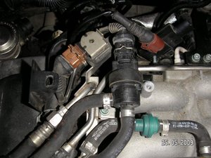

  16. Alex-MS
    Alex-MS Завсегдатай
    14 ноя 2007
    603
    Волгоградская обл.
    A6 2,7 BiTQ Q5 2.0TFSI
  17. Alex-MS
    Alex-MS Завсегдатай
    14 ноя 2007
    603
    Волгоградская обл.
    Чего-то четыре раза фото сделало. Вот он по центру серенький такой.

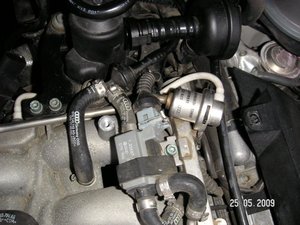

  20. Alex-MS
    Alex-MS Завсегдатай
    14 ноя 2007
    603
    Волгоградская обл.
    Да так же он греется как и остальные от 90 до 100 гр.
