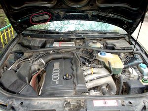

    А вот всё-таки интересно - сколько там, в кондишине, должно быть фриона? М.б. 500 гр. - маловато?
  14. Андрей А4
    Андрей А4 Живу я здесь
    20 апр 2004
    3.083
    A4 B9 2.0
    На капоте наклейка (в кружочке) там все написано, тип и количество хладагента:)
