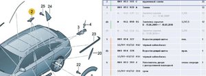

    A4/B8 2.0TQ 10г.
    Долго искал, но нашел.
    8K0853585C
    Вот правильная картинка:
    Во вложении место использования.

    Картинки одинаковые.
    Просто увас с усиками для пистолета.
    На конвеере заправляют ленту с такими клипсами и как на пулемёте они лентой идут по порядку, ну не по одной же их забивать.
    А в кармашке были уже по одной так как ставили наверняка руками.
    А вот почему? Правдо или после удара меняли планку, или просто поменяли цвет с серебристого на чёрный или наоборот.

    Номер правильный, сегодня проверил.
    Вот так выглядит "пулемётная" лента.
    Правдо там не 4 штучки, а намного больше и намотаны они на картонную катушку (или шпулю, кому как удобно называть).
    И вот, что потом получается в итоге.
    На лимузин ставят 12 штук с каждой стороны, а на Авант 10 (для А6).
