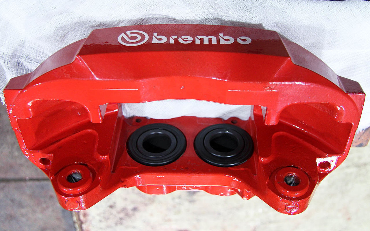

    Ремонт однопоршневого суппорта стоит около 2500 рублей. Фактическая цена будет зависеть от конструктивных особенностей узла. Работы включают полную разборку суппорта, замену манжет и штуцера, обработку в пескоструйной камере, окраску аэрозолем и сборку узла. Ремонт двухпоршневого суппорта стоит примерно 3500 рублей, четырехпоршенового — 5000, шестипоршневого — 6000. Гарантия на работы — один год, а занимают они всего 2,5–3 часа.

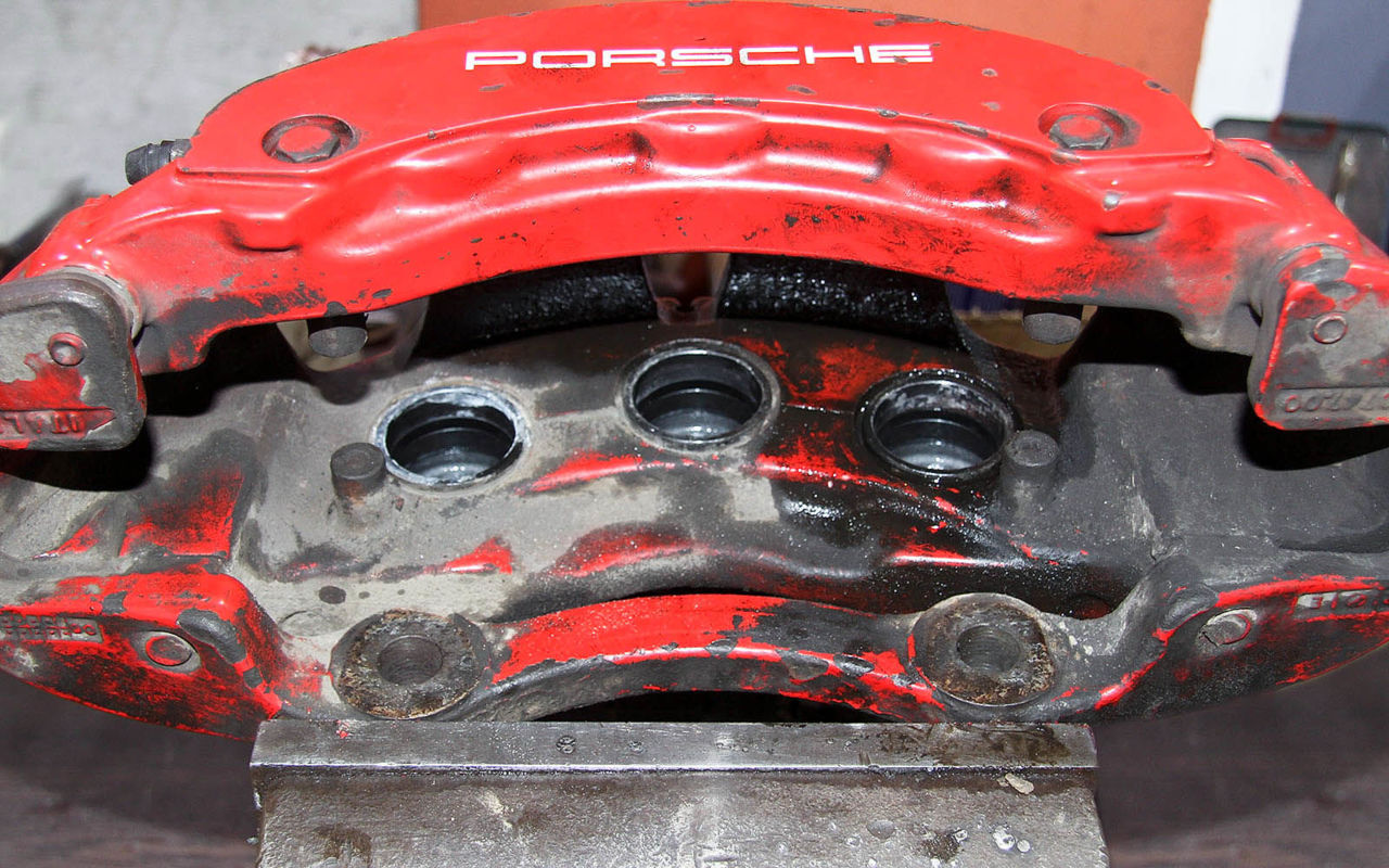

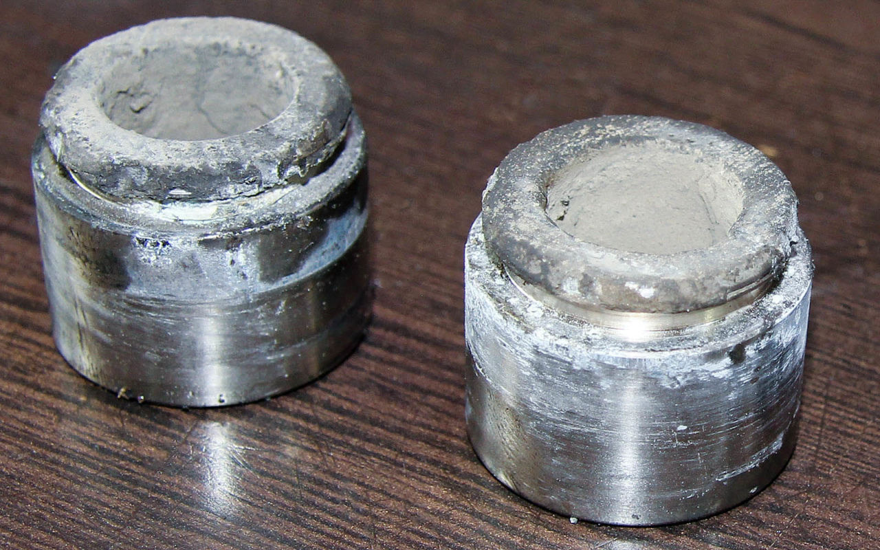

    Обычное дело для Каена первого поколения — закисли все поршни в передних суппортах. Причина в низком качестве сплава и наших суровых реагентах. Коррозия возникает очень быстро.

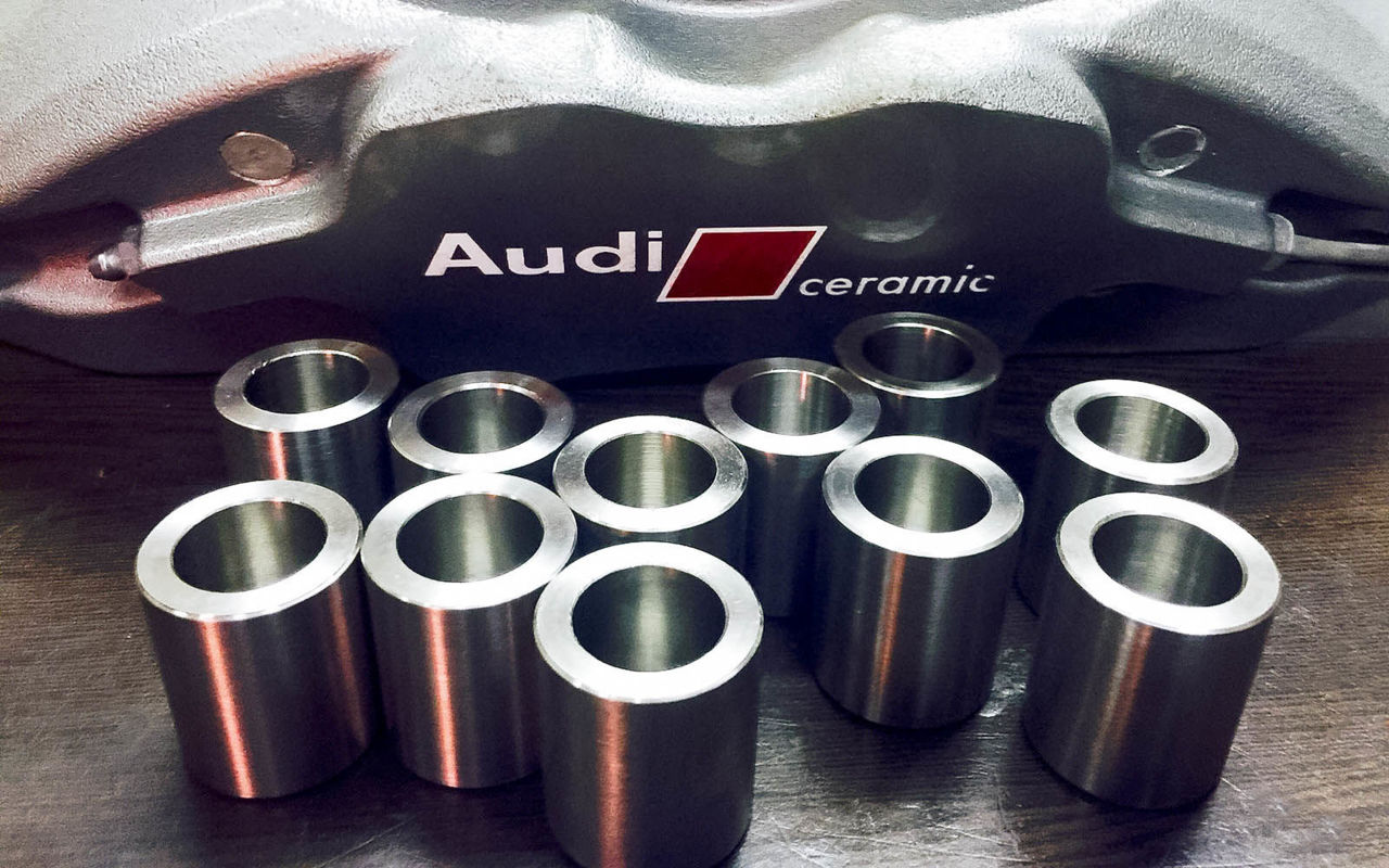

    Практически все проблемы с суппортом решаемы, причем за умеренные деньги. Для замены закисших или сломанных штуцеров и направляющих используют рядовые токарные приемы. Поврежденные элементы высверливают, нарезают в корпусе суппорта новую резьбу большего диаметра и устанавливают проставки, которые напоминают футорки для восстановления заводской резьбы при ремонте моторов.

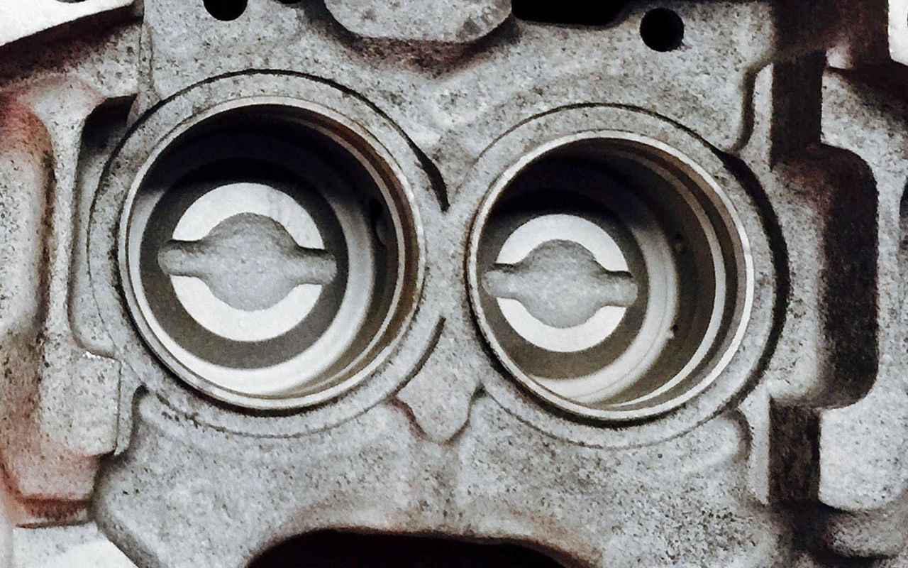

    Для любого суппорта можно подобрать неоригинальные, но качественные манжеты и даже поршни. К примеру, хорошо себе зарекомендовала продукция Frenkit. Извлечь закисшие поршни из колодцев крайне тяжело, но нет ничего невозможного. Опытные сервисмены имеют хорошую оснастку. Тут главное не повредить посадочные места для внутренних манжет. Качественно их восстановить уже невозможно. При этом небольшие задиры в колодцах подлежат ремонту. Их можно немного зашлифовать. Вопреки расхожему мнению (мифу) этот никак не скажется на работе суппорта.
    Среди автовладельцев бытует миф, что нельзя каким-либо образом обрабатывать стенки колодцев суппортов. Мол, можно повредить заводское зеркало, которое потом не восстановить. На самом деле стенки колодца — это лишь стенки полости и они имею мало общего с цилиндрами двигателя. Давление тормозной жидкости удерживает лишь внутренняя манжета и стенка поршня.
    Закисшие поршни меняют по умолчанию, восстановлению они не подлежат. Неоригинальные элементы стоят в среднем от 500 до 1000 рублей.
    Суппорт после пескоструя уже выглядит практически как новый. Аэрозольную краску наносят, чтобы скрыть мелкие дефекты и придать более презентабельный вид. Естественно, покрытие высокотемпературное.

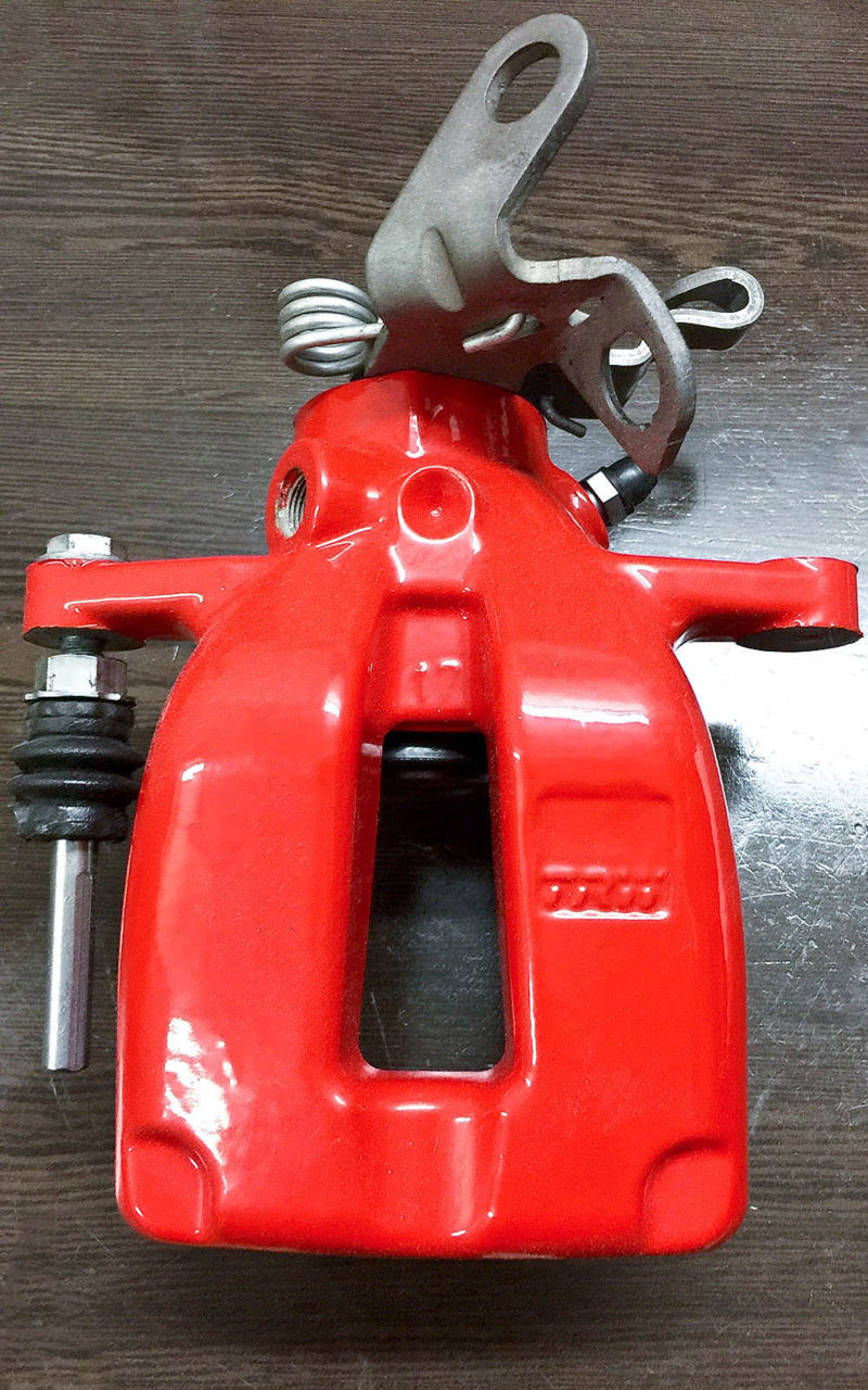

    Также восстанавливают и суппорты со встроенным механизмом ручника, даже если он электрический. По сути оба исполнения имеют похожие болячки. Электрическая версия лишь добавляет проблем с отказом моторчика, а приводы закисают одинаково в обоих случаях. На рынке можно найти запчасти: это либо отдельные элементы, либо ремкомплекты. При этом некоторые автопроизводители выпускают даже оригинальные детали. С моторчиками ситуация сложнее, но всегда можно найти хороший бэушный вариант.
    Распространен миф и о том, что невозможно восстановить суппорты со встроенным механизмом ручника, тем более, если он электрический. На самом деле профильные сервисы уже давно набили руку в этом вопросе. В природе есть необходимые запчасти и отработана технология ремонта.

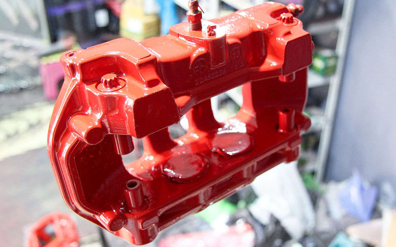

    Восстановление суппорта в некоторых фирмах включает его обработку в пескоструйной камере и нанесение аэрозольной краски для создания внешнего вида, как будто узел только что сошел с конвейера. Цена услуги включена в общую стоимость ремонта.
    Распространена и услуга покраски суппортов порошковой краской. Обычно ее делают одновременно с ремонтом узлов. После обработки в пескоструйной камере на суппорт наносят краску. По согласованию с клиентом перед этим могут положить и слой грунта, тогда покрытие прослужит дольше, но и цена работ будет выше. После нанесения порошковой краски суппорт «запекают» в печи и далее охлаждают его в помещении при комнатной температуре. Далее наклеивают логотип и делают финишное покрытие полимерным лаком.

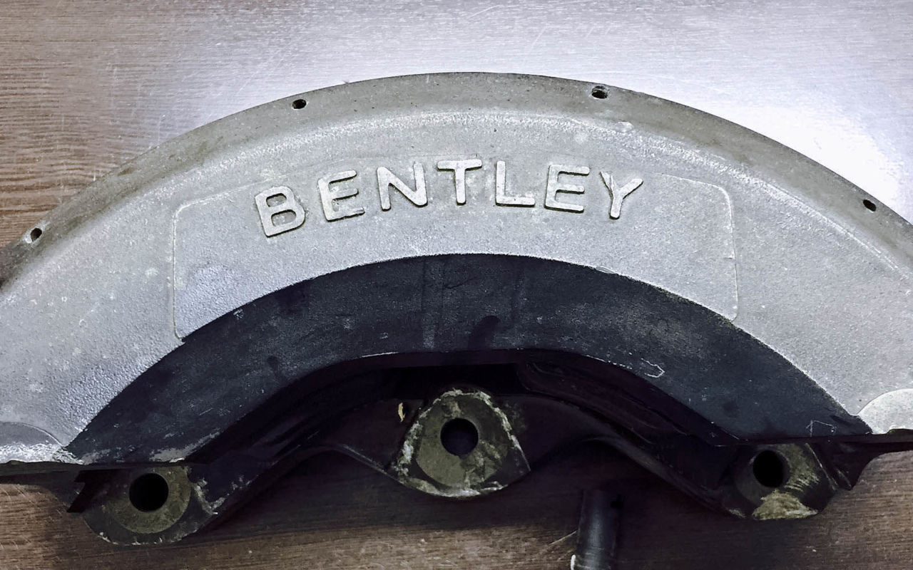

    Такой передний тормозной суппорт для Bentley стоит аж 250 000 рублей! А у владельца закисли поршни на обоих узлах. В обычном сервисе развели руками и предложили заменить суппорты, а это уже полмиллиона. Благо, в профильной компании решили вопрос в 20 раз дешевле.
