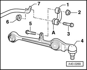

    К началу модельного года 99 соединение с шаровым шарниром заменяется на соединение с резиновыми опорами.
    Соединение с резиновой опорой
    Соединение -A- с левой стороны автомобиля.
    Стрелка на соединении указывает направление движения.
    – Неподвижную распорную шайбу -1- на соединении необходимо установить на стабилизаторе.
    – Соединение -В- с правой стороны автомобиля.
    -Стрелка- указывает направление движения.
    Сайлент-блоки имеют ограниченный рабочий диапазон скручивания. Поэтому резьбовые соединения рычагов подвески затягивать только на автомобиле, стоящем на земле.
    1 - Соединение с резиновой опорой. Резиновая опора с напрессованной распорной шайбой -A- должна быть прикручена к стабилизатору.
    2 - Шестигранная гайка, самостопорящаяся; 40 Нм + довернуть на 90°
    3 - Болт с шестигранной головкой
    4 - Несущий рычаг
    5 - Болт с шестигранной головкой
    6 - Шестигранная гайка, самостопорящаяся, 60 Нм
    7 - Стабилизатор

    Помоему все сайленты в подвеске, независимо от того где они находятся, притягиваются в "нагруженном" состоянии. Хоть "серьги"... хоть рычаг...
    Да и если логически рассуждать, если в данном месте стоит сайлент, значит он работает на скручивание... а диапазон скручивания регламентирован. Если затянуть при вывешеных колесах, то при сжатии подвески, элементарно сайлент провернет...
