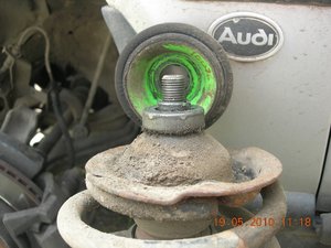

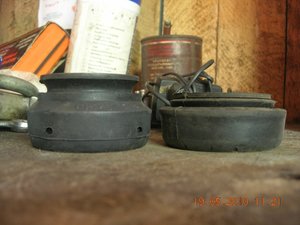

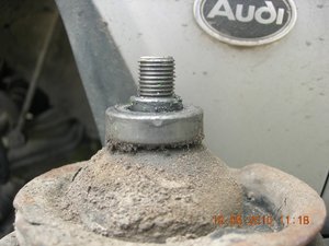

    Вчера поменял опорные подшипники, у них обойма подшипника была вывернута из корпуса. Почему объяснить не могу веть я на них проехал не больше 10 тысяч. Стояли BOGE, поставил Лимфёрдер. Лимфёрдер визуально мне больше понравились. Но у Лимфёрдеров почему то выше чашка которая ложится низом к амортизатору. После того как поставил новые опорники стуки в подвеске прекратились, но два раза слыхал небольшие но похожие на те стуки в подвеске, я пока думаю что это пружина на место устанавливается. У амортизатора шток не болтается да и работают вроде как нормально. Ну а если и эти опорники развалятся что делать? где копать?

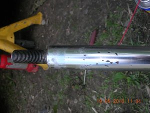

    Да и ещё, на последнем фото я сфоткал шток амортизатора на нём почему то какие то точки похожие толи на глубокую корозию толи на пескоструй от гравия.
