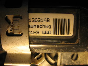

    Вопрос снимаю с амортизаторами, заменил втулки стабилизатора с обеих сторон, стук пропал.
    Такой масляный амортизатор стоит с завода : VAG 8Z0413031AB - фото с машины.
    Ездить комфортно, но перед дорожными стыками приходится тормозить, скорость не сбросишь - подвеску может пробить.

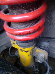

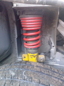

    Всем доброго дня. Недавно приобрел машинку для супруги А2, много хорошего уж больно про нее вычитал, хотя опыта владения Ауди практически нет (в основном на япошках катались). Машинка 2001 года, 1.4 бенза. Очень сильно разочаровала передняя подвеска, настолько жесткая, что отдается каждая трещина в асфальте на весь кузов, ну а с нашими дорогами, это реально удручает. Стал искать причину, и скорее всего дело в аморах передних. Почитал данную тему и посему возникли некоторые вопросы. Буду признателен всем, кто откликнется.
    вопрос 1: Сфоткал свои передние стойки и пружины, есть подозрение, что газовая система стоит, хотя по вин-коду должна стоять стандарт 1, прав ли я?
    вопрос 2: необходима ли в данном случае замена пружин?
    ну и 3-й вопрос: эксплуатация в основном по бездорожью, дача и деревня по 5 км гравейки от трассы в одну сторону, плюс грибы,ягоды по лесному массиву, что касается трасс, то то состояние, в котором они находятся, можно тоже считать бездорожьем....газ-масло или же масло поставить?

    Для бездооржья и комфорта я сделал это: https://www.drive2.ru/l/7134979/
    2 года - полет нормальный. Уже 40 тыщ накатал.

    Если ездить "по грибы" и тд., то лучше сразу менять пружины от шкоды. Судя по фото они заниженые, даже относительно заводских.

    что занижена, соглашусь, учитывая низкий и весьма уязвимый передний бампер, хотелось бы иметь повыше подвеску

    IMG_20170831_081923.jpg вот, кстати, с другого ракурса фото

    Это еще и с регулировкой жесткости.

    Офигенные койловеры стоят у тебя. Яб не менял на гражданские пружинки и стойки. У меня стояли штатные, поставил от шкоды, машинка поднялась.

    Офигенные койловеры стоят у тебя. Яб не менял на гражданские пружинки и стойки. У меня стояли штатные, поставил от шкоды, машинка поднялась.\\\\
    я б не заморачиался, если бы меня устраивали они....машина просто как телега себя ведет, отдается на весь кузов любая неровность, а лежачие полицаи проезжаю просто как на лошади, с подскоками до потолка.
  16. Викентий Z
    Викентий Z Новичок
    14 сен 2017
    12
    Беларусь
    ослабил жесткость на них, чуть полегче стало, но.... у меня мерс 124, после него на супружненой машине (А2) просто ехать одно страдание...это же немец, комфорт-первое дело...решил все же нафиг сменить это шкодовское ноухау, либо я что то не догоняю и они не так работают, либо это чудо не для моих дорог...буду ставить гражданское оборудование, попробую газомаслянный вариант и пружины обычные

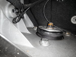

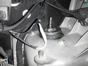

    Стучит стойка с водительской стороны, на низкой скорости(балаболит).
    Когда шатаешь авто чувствуется рукой что не зажата. Хотя зажата.
    Открутил ,подложил шайбу - изменений нет
    Железная пластина вдавлена в резину (на фото), а на пассажирской стороне между пластиной и резиной есть зазор.
    Что под замену просится?
