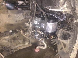

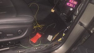

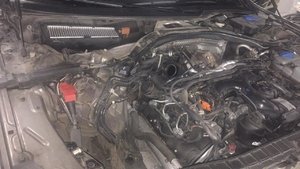

    Установил у клубного партнера Audimaniya Вебасто Thermo Top на 5 кВт неделю назад.
    Управлением выбрал АвтоФон и это, пожалуй, было самым сложным в выборе, так как есть выбор между штатным пультом Т91, приложением/оборудованием Webasto Thermo Call и FanControl GSM.
    Погода пока в Москве стоит хорошая, ждём холодов и будем посмотреть (с).
    Штатным вебасто на другой машине пользуемся постоянно, машине 5 лет , АКБ завод.
    Вывод выхлопа в штатное отверстие в фартуке ДВС, место крепления котла штатное (правое крыло), насос дозатор стоит в месте установки Webasto (а не рядом с баком), топливопровод проложен в правом пороге одним куском (без стыков и не под днищем), питание заведено через штатное отверстие за правым крылом.
    Бензобак не снимали.
    Когда работает Webasto на дисплее климатической установки мигает значок отопителя (в меню MMI, естественно, ничего нет).
    АвтоФон имеет кнопку-диод проводного управления: можно включить и выключить Webasto, если по каким-то причинам (нет связи или телефона) нельзя включить дистанционно.
    Интерфейс приложения (Теплая Машина) под iOS убогий , конечно, по сравнению с Thermo Call и Fancontrol, но, по-моему, это единственный минус.
    Если есть вопросы, задавайте, если кому что интересно.
