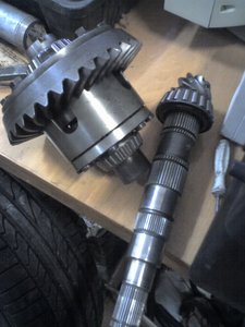

    У нас на эске вот такая пара стояла, пока зубы не обломило. 32/7 или 4,57. С блокировкой обои перед и зад. Найти такую не представляется возможным, есть только отдельно вал за 800$
