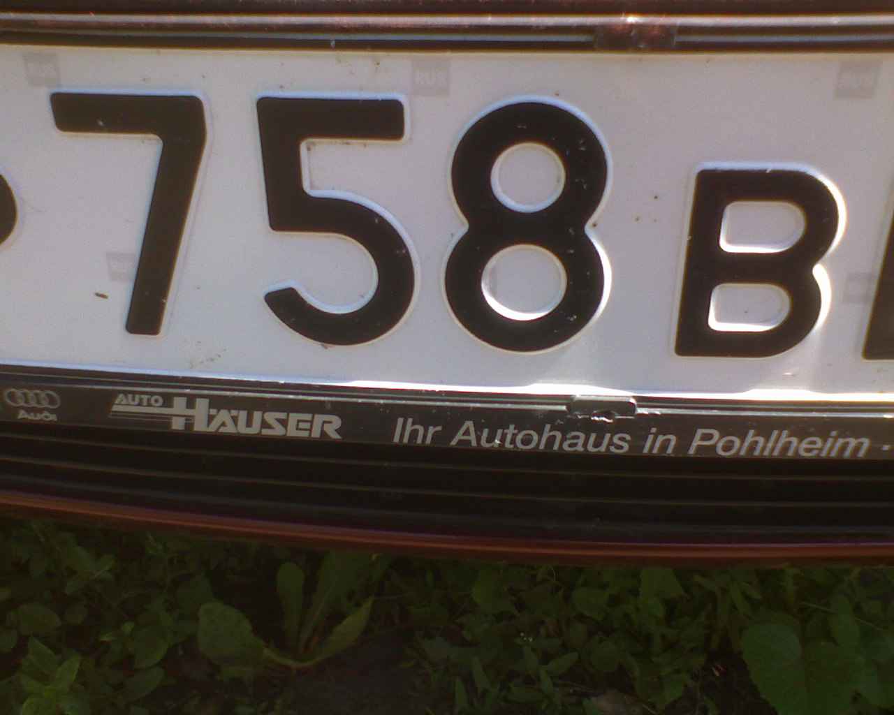

    Приветствую всех участников форума! Извините что не в тему(просто тему не могу найти чтобы прилепить свой вопрос) Подскажите,если знаете, что означает эта надпись в левом углу капота над фарой и на рамках номерных знаков:http://www.audi-club.ru/forum/attachment.php?attachmentid=141948&d=1246121542
    http://www.audi-club.ru/forum/attachment.php?attachmentid=141951&d=1246121703

    Никакой смысловой нагрузки эти надписи не несут - это просто логотипы одной из многочисленных немецких контор, торгующей б/у машинами, в которой, видимо,эта тачка продавалась.
