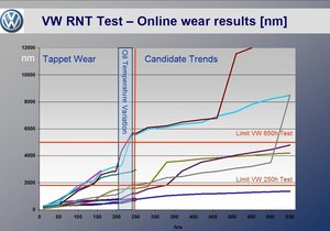

    Всё интервалы замены масла в километрах НИКАКОГО СМЫСЛА НЕ ИМЕЮТ ! Почему ? ВСЕ масла проходят сертификацию в ЧАСАХ (VW RTN Test) работы !
    GorkyHaBkycБлог › Сага о масле. Глава 4. VW 502 vs VW 504
    https://www.drive2.ru/b/1610869/
    Для VAGa и масла с допуском 504/507 (Longlife 3) и среднего европейца это 650 часов работы, в Германии, средняя скорость машины 46км/ч это эквивалент в 30 тыс км !
    Но, во первых если ВАША средняя скорость не 46 км/ч а допустим 23 км/ч (Москва, пробки) то замена масла должна быть УЖЕ 23 х 650 = 15тыс км !!!
    во вторых, как видим из графика Limit VW 650h TEST допустимый износ двигателя в 2 !!! раза больше, и РЕЗКО возрастает после 250 тыс для "обычных" масел 504/507 !
    Посему, права старая пословица лучше чаще менять масла чем моторы !

    там у автора 250 часов после смены масла...

    Ну да, но статья же опубликована здесь на AK и замена на 250 часах, мягко говоря уже неактуальна как уже 10 лет

    Там вся статья про износ масла в часах после каждой замены. Про износ масла на больших пробегах там ничего не сказано....
