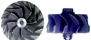

    ПОВРЕЖДЕНИЯ ПРИ ПОПАДАНИИ ИНОРОДНЫХ ЧАСТИЦ
    Повреждения, появившиеся в результате попадания инородных предметов через корпус турбины или компрессора.
    Такие повреждения явно видны на крыльчатке турбины и крыльчатке компрессора.
    Запрещено использовать турбокомпрессор с поврежденными крыльчатками, т.к. Повреждения вызывают дисбаланс ротора, что может привести к полному разрушению турбокомпрессора и привести к серьезной поломке двигателя.
    повреждение крыльчатки

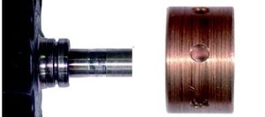

    НЕДОСТАТОЧНАЯ ПОДАЧА МАСЛА
    Недостаток подачи масла может иметь следующие причины:
    • неквалифицированная установка турбокомпрессора;
    • длительный простой мотора;
    • повреждена или засорена маслоподающая трубка;
    • низкое давление масла вследствии неисправностей в системе смазки;
    • низкий уровень масла или его отсутствие в картере;

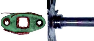

    • использование герметиков, которые могут попадать в маслоподающие каналы и блокировать или ограничивать поступление масла;
    • незаполненный маслом масляный фильтр при смене масла (желательно «прокрутить» мотор, чтобы создать давление масла);
    • старт мотора при еще неполностью заполненных масляных каналах.
    Использование герметиков Недостаточная подача масла

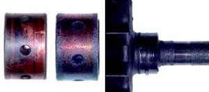

    ЗАГРЯЗНЕННОЕ МАСЛО
    Повреждения из-за загрязненного масла
    Обычно выглядят как глубокие царапины на подшипниках и валу. Для предупреждения таких повреждений используйте качественное масло и фильтры, рекомендованные ОЕ производителем.
    Помимо регламентных ТО согласно спецификации автомобиля, масло и фильтры обязательно нужно менять при смене турбокомпрессора.
    Причины повреждения из-за грязного масла могут быть такие:
    • поврежденный, забитый или низкого качества масляный фильтр;
    • грязь, попавшая во время сервисных работ;
    • износ двигателя или частицы износа;
    • не работающий перепускной клапан масляного фильтра;
    • масло с пониженными смазочными свойствами.
    Загрязненное масло
