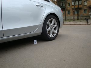

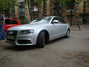

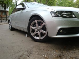

    Я тут обещал фотки:
    P.S. Извиняюсь, что так долго выкладывал.

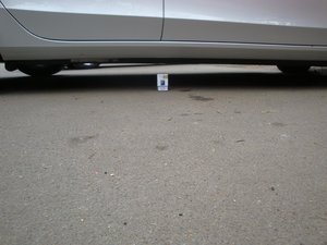

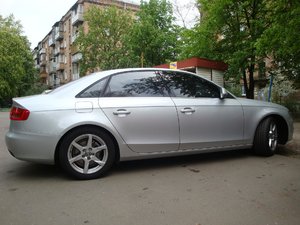

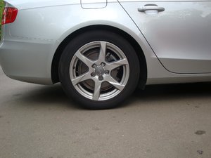

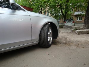

    Еще немного:

    Слушай, а это не очень низко, ну там ямки всякие, или только по треку катаешь?

    Это больше похоже на машину с драйвселектом и -40мм соотв.

    Насчет ямок вобще не беспокоюсь, она не раскачивается и получается, что клиренса достаточно. К тому же в обиходе еще имеется В8 с пакетом плохие дороги и могу сказать, что разница по клиренсу не видна и не ощутима, но очень заметно растояние между аркой и колесом, за счет этого выглядит красивее. Комфорт тоже особо не страдает, разница не значительна, а вот рулится намного зачетнее, прохождение поворотов на порядок чище.
