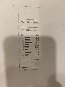

    привет, товарищи.
    Есть машина S8 2012, 110к пробега.
    Диагностика компрессии показала странные цифры(прилагаю)
    Остальное в порядке(задиров нет, пропусков зажигания нет, свечи чистые, цилиндры идеальные, если верить официальному дилеру)
    Стоит ли проводить дополнительные проверки по ней? или забыть и искать другую?

    Снимите, есть возможность компрессию с маслом..
    Верить официальному дилеру, извольте нет, сударь. Проверять всегда

    Компрессия с маслом - имеется в виду на горячем моторе?
    А как их проверить? на неофициальном СТО?

    да с маслом чайную ложку, на горячую или холодную это позволит узнать это износ верха или низа мотора
    да на неофициальном СТО

    И самое главное самому посмотреть в цилиндры

    с таким разбросом ...., лично я б другую поискал.

    проверки думаю не стоит дополнительные делать а начинать подыскивать другую

    лучше брать а8 4.0, мотор на нее дешевле, и после сделать stage 1, будет ехать так же как сток s8, либо поискать вариант в который ввалили кучу денег перед этим, загильзовав и сделав турбины, такие варианты встречаются постоянно, по минимуму нужно в диагностике посмотреть количество часов в пути и время в режиме динамик, у меня расклад такой, 3500 часов, и 1.5 процента режим динамик, у s расклад будет иным по динамику, но часов в пути может оказатся меньше при том же пробеге, либо сам пробег меньше , пробег 180000, 3500 часов при 180000 говорит о том что машина ездила по трассе, у меня был джип, там было 8500 моточасов при 220000 киломертах пробега.
