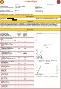

    Выкладываю анализ образца оригинального масла.
    "Красный" анализ подразумевает "непригодность" масла для эксплуатации.
    Мое мнение - присутствие факта абразивного износа - следствие обкатки мотора. Масло отработало с завода и до 15 000 км пробега.
    Возможно любое масло в период обкатки "покраснело" бы - не знаю. Обкатывал вполне мягко, без отжигов.
    Посмотрим как Helix пробежит 15 000 -ку километров)
    Вот сижу и думаю: Как может быть столько топлива и "побочных" металлов в масле? Ответ назревает пока один - не корректно был произведен забор пробы отработанного масла. Что я имею ввиду - вероятно масо было слито в грязную тару - а потом перелито в емкость для образца. Я же просил сервисников ОД -взять среднюю порцию прямо со струи сливаемого отработанного масла. Завтра попробую выяснить - делали они так как я просил - или все же сливали сначало масло куда ни попадя - а потом из этой тары - в спец. емкость.А в этой таре как раз могли быть и остатки топлива, и песок (кремний) и еще всякая "грязь"...

    Когда я отбирал пробу то мне сливали в канистру из под такого-же масла только пустую.
    Падение щелочного числа значит, что присадки уже сдохли...
    Температура вспышки падает из-за попадания бензина, думаю на пробеге в 15 т.км рассуждать о причинах бесперспективно...
    Очень интересны Ваши цели? В мск экспертиза по всем указанным Вами параметрам стоилабы порядка 30 т.р.

    Я для своих клиентов такие анализы делаю бесплатно. Цели? 1. Самому интересно. 2. Хочу заполучить ауди сургута и тюмени себе в клиенты. 3. Walerich сказал что многим тут будет интересно... Вот как то так...

    Представляю вашему вниманию результат теста моторного масла на 24 000 км пробега автомобиля. Наработка самого масла - 9 000 км.
    Вкратце и понятным языком:
    Анализ имеет "красный" результат - для эксплуатации не пригодно. Такую же картину наблюдали и с кастроловским лонг лайфом.
    Причины таких показателей, по мнению тех.специалистов, следующие:
    1. Падение температуры вспышки - указывает на то, что в масло попадает жидкость с низкой температурой кипения. То есть бензин. Рекомендация - проверить работу системы впрыска топлива.
    2. Большое число кремния - по русски говоря - песочек в масле. Рекомендуют проверить все системы связанные с "доставкой" воздуха в двигатель - воздушный фильтр и турбину.
    На основании вышеизложенного: Невозможно определить рабочие и защитные свойства масла - пока не будут устранены проблемы с попаданием в масло топлива, и "пыльного" воздуха.
    В ближайшие дни поеду к официальному дилеру, будем тестировать работу форсунок и системы образования воздушной смеси.
    Народ! Кто живет в Тюмени, Сургуте (и близ лежащих городах), Челябинске, Кемерово, Омске - и ездит на двигателе 2.0Т - откликнитесь!
    Хочется взять образец масла для анализа еще с пары машин и посмотреть результаты.
    Всем спасибо за внимание))

    может песок из-за дурацкой маслозаливной горловины? у меня первый раз ауди и не знаю как на других моторах (у меня 1.8), но даж на жигулях горловина возвышается над головой, а не в воронке, в которую набирается пыль и песок. просто не реально долить масла не насыпав в мотор песка, даже если постараться. а на сервисе вряд ли кто то вообще этим заморачивается.
  11. The Bohemians
    The Bohemians Участник форума
    31 окт 2009
    289
    A5 Sportback 2009г
    Может... я ничему не удивлюсь.
    Но больше меня топливо беспокоит в масле....
