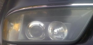

    Брал себе у этой конторы. У меня 06.2002г.в. Дорейстайл. Я ориентировался на ширину вертикальных полосок на стекле. У меня 5мм.
    Правда, до меня ещё они не доехали из Москвы.

    Там по картинке невозможно так замерить!

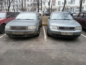

    да там и не нужно ничего мерить у оллроада морда всегда была как у А6 дорестайл(а именно фары и капот) и стекла фар тебе нужны от А6 дорестайл,от рестайла не подойдут,какое бы расстояние между полосками не было,на рестайле геометрия стекла другая
    вот фото А6 слева рестайл,справа дорестайл,на всех олроадах фары и капот как на машине справа

    А там всего два варианта, как верно пишет коллега. Либо 5 либо 10мм. У нас 5мм.

    шлифони шкуркой 3000 без воды на каждую фару по одному кругу уходить и пленкой поклей,2 года езжу свет теперь как глаза промыли)не мутнеет самое гланое и броня дополнительная,пленку можно года через 3 поменять,пока как новая,1 метр на каждую фару цена 300р
    от А6 фары(стекла) не идут,отдельно только китай и то вроде стекло
