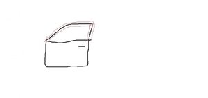

  20. VODOROD
    VODOROD Живу я здесь
    21 апр 2011
    3.237
    Avant 2.7 Tdi BPP
    Спрошу здесь
    Отчего может быть такая полоса затертая примерно 1.5 см шириной на переднем боковом стекле. Начинается снизу , до верха стекла почти ?
