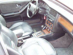

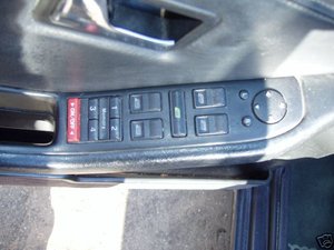

    На некоторых бочках, там где были деревянные вставки, салон был немного другой. Ручка двери не продолжалась и плавно переходила в торпеду, а "обрывалась" не доходя до нее, как на А100. Соответственно и пульт управления такой же как у А100. Такой вариант я чаще всего встречал на купе и на америкосовских В4.
    Вот. Первые две - это обычный вариант, последняя - необычный :).

    В плане сами моторчики стеклоподъемников другие. Кнопки одинаковые, просто на восьмидесятки шли на водительскую дверь кнопки в сборе с блоком управления зеркалами как Cage сказал. Но я думаю что при наличии прямых рук можно и соточные воткнуть (те что без управления зеркалами).
