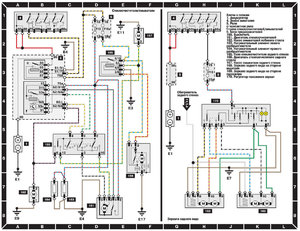

    А схему не подкинет никто?

    Предохранители все целые. Проблема в том, что цвета проводов не совпадают. Есть схемы из Автодаты и из Ельзы. Должны к насосу подходить черно-фиолетовый и зелено-белый. А здесь подходят коричневый и красный...
    Может схему не ту смотрю?

  8. duga5
    duga5 Участник форума
    2 июн 2009
    175
    Машина: A6 Avant (4B,C5) 1.9 TDI+чип, AFN, АКПП(DMX), Webasto
    Получай.
    У меня тоже не работает омыватель.Выбивает предохранитель. Подозрения на проводку подогревателей передних разбрызгивателей.

    Спасибо, дружище!:beer: Проблему решил. Как и думал не тот разъем подцепили. От чего-не знаю. Родной разъем насоса под крылом был спрятан.:shock:
