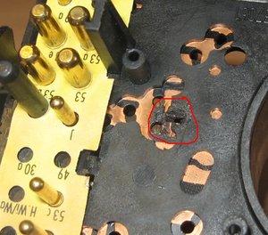

    Вечер Добрый на улице дождь, грязь и не работает стеклоомыватель засада!
    1. Вода в бачке есть.
    2. Трубки все подсоеденены.
    3. Насос работает (проверил путем подключения к АКБ).
    4. Дворники работают во всех режимах.
    5. Предохранитель №13 25А целый.
    Получается нет питания на насос! Где дальше смотреть не знаю но предпологаю на включателе на рулевой колонке?:confused:

    Проверь питание на выходе с предохранителя,потом на "маме" насоса...:nod:

    на выходе предохранителя питание имееться, а вот на "маме" нету:(

    снимай кожухи подрулевого переключателя и смотри появляется ли питание на 53с контакте,если нет то разбирай переключатель и чисти контакты:)

    снял переключатель а там прогорело както:hot:, прям явно видно, попробую промыть, зачистить. Апотом как его проверить через контакт 53с?

    Лучше поменяй....:umnik:

    Да ну его менять щас так попробую. Вот там смазка какаято, чем смазать? Литолом можно?

    Вот блин стоило мне снимать это все, чтобы узнать в чем причина :hot: :hot: :hot: блин уже жену позвал чтобы она посмотроела может я гоню :dead: питание на фишке появилось (мерил где провода входят в фишку ) но все равно насос не работает. Проверил насос работает :mad:. До этого мерил где фишка входит в носос напряжения там нет :rolleyes:. Как окозалось в фишку каким то образом попала вода и контакты на фишке окислились, поковырял, подул и вот он сцука, заработал :hot:
    Ну все теперь хоть стекла чистыми будут, ото как с тонировкой в хлам. Всем спасибо за советы.

    Фишку надо перепаять, иначе будет моск парить. В дождь не кайф провода шевелить там.
