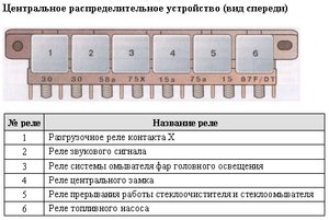

    Похоже, кто-то спер у тебя реле № 5
    Сколько их всего должно стоять - зависит от машины, комплектации.
    А реле паузы дворников (№ 5) можешь купить продвинутое, практически в любом автомагазине. Вот такое:
    РЕЛЕ СТЕКЛООЧИСТИТЕЛЯ С РЕГУЛИРОВКОЙ ПАУЗЫ
    ну или подобное (поищи поиском, их несколько видов). Сам таким пользуюсь, удобно.
