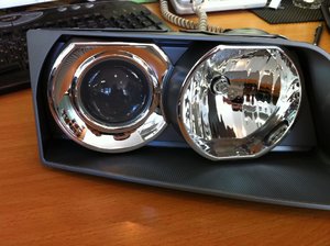

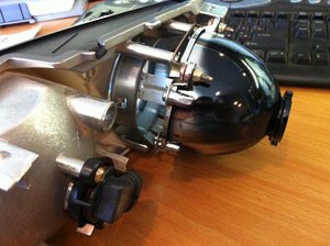

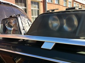

    вот как было у меня и вот результат с полной разборкой и чиской фары и всех ее компонентов

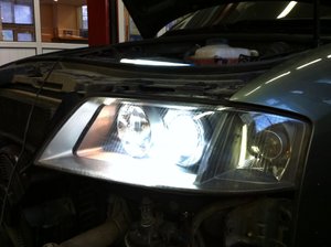

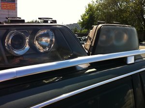

    расклеил-есть такая хрень WURTH(крутая штука но можно и мускулом обычным)-вымыл стекло изнутри грязи ппц сколько-разобрал модуль ксенона(линза с двух сторон как в молоке (мутная)-аккуратно не давить!! за один проход вытер зеркало отражателя(мойте чем нибудь менее агрессивным а то сотрется напыление) собрал обратно-и полирнул(со шкурками и разными 3М пастами) стекла----и вот результат

    хочу сказать следующее :
    1)вся остальная фара внутри как новая
    2)даже когда вы наткнетесь на то что части напыления пришел конец она все равно засветит так что мама не горюй
