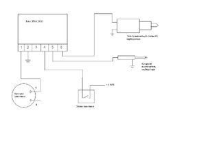

    Доброго времмени суток. Как говорится сколько людей, столько и мнений. Мнение моё ...кто то с ним будет согласен, кто то нет... наплевать. У меня после покупки В3 движок NE встала та же проблема родной кайхен был полуживой. Мало того что всё что можно состарилось и пришло мягко говоря в нерабочее состояние , так ещё и неумелые попытки предыдущего владельца доканали его. Теперь ближе к телу......
    По большому счёту , что такое карбюратор.... Это железяка для создания воздушно-бензиновой смеси и регулирования её подачи. Посмотрел я Солекс спорт и понял... всё что делают эти ребята это растачивают диффузоры и меняют жиклёры. Диамертры дифузоров важны, проще говоря ими ограничивается колличество проходящего воздуха. Посмотрел я диаметры на кайхене и солексе от 2108-1500, разница была только во второй камере.... отдал на завод -расточили.... При установке поставил блок ЭППХ от ваз 2108.... Отездил пол-года пока жалоб и нареканий нет (тфу, тфу, тфу...) Основной гемор был в изготовлением переходника на впускной коллектор для крепления карбюратора (чертёж остался могу скинуть если кому надо)

    Итак карб куплен, переходник сделан, пиво распито :)
    Кто подскажет как правильно соединить тосольные и вакумные шланги, на чё сажать переходник на коллектор? фотки, если есть, мыльте пожалуйста сюда fsyu кобелюга яндекс ру. Зараниее спасибо

    Тосольные шланги не посоединял , вакуумный туда же куда от старого карба на вакуумный корректор , Переходник сажал на паранитовую прокладку толщиной 0,8 мм (вырезать придётся самому) это между переходником и коллектором, а между переходником и карбом стандартная купленная в магазине. Незабудь про ЭППХ...
