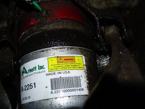

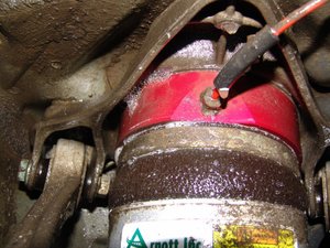

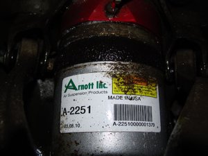

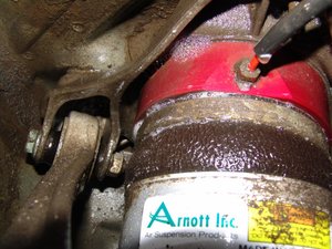

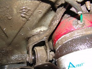

  12. makenz
    makenz Участник форума
    5 мар 2009
    230
    Allroad 4B C5 2.7 BT 02.
    Мои долго не прошли....
      130,3 КБ
      235
      140,1 КБ
      210
      84,4 КБ
      227
      138,8 КБ
      210
      85,8 КБ
      201

  14. makenz
    5 мар 2009
    230
    Ставил ровно год назад, около 5000 км

  19. makenz
    5 мар 2009
    230
    езжу по выходным, работа в 20 мин. пешком, на машине 25-30 (выезд на Ленинградку на Войковской).... пешком быстрее, спускают сейчас..
  20. Kocmoss
    Kocmoss Завсегдатай
    10 июл 2010
    704
    Allroad A6 2020 TDI A7 TDI '12
    Получается они не от езды портятся?! я на своих 30.000 проехал прежде чем они начали спускать... по времени тоже около года......)
