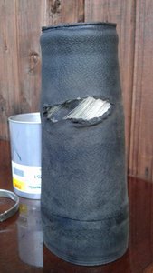

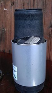

    К сожалению, статистика живучести арнотт 2-го поколения печальна. Попробую объяснить. На первой фотке надутый новый баллон. Видно, что 1 см переката складки вылезает за пределы направляющей, оно вроде и не страшно, т.к. это положение соответствует вывешенному колесу и в повседневной эксплуатации встречается не часто.
    На второй фотке надутый поезженный баллон. Видно, что теперь перекат складки вылезает уже на 2 с лишним см. Как же так получилось? Резина манжеты под давлением потихоньку растягивается и это нормально, но по бокам она зажата направляющей и деваться ей некуда, кроме как вниз, где она и вылезает на свободу, подальше от слишком короткой трубы. На кочках и неровностях дорожного покрытия, коими изобилуют наши направления, при резком ходе сжатия эта грыжа не всегда успевает убраться внутрь направляющей, а раздувается и перетирается о её нижний обрез, что прекрасно видно на фотке.
    И это далеко не единичный случай.
    Лечение очень простое, но возможно только на стадии производства. Надо всего лишь удлинить трубу направляющей на 3-4 см или переставить существующую направляйку на те же 3-4см ниже по рукаву пневмобаллона и всё - проблема будет решена. Почему американская компания Arnott не хочет это сделать, я не понимаю, ведь операция не требует вообще никаких капиталовложений. А пока я прекратил ставить 2-е поколение и вообще советовать его для установки.
    Кто шарит в английском, переведите пожалуйста и забросьте на форум audiworld, там вроде представитель арнота тусуется. Не думаю, что им неинтересен обширный и ненасыщенный российский рынок, а потерять его могут легко из-за такой ерунды:nod:.

    IMAG0036.jpg Вот еще фото в дополнение выше описанного.
    На фото манжета вывернута на изнанку и как видно, разрушение баллона происходит именно в районе нижнего обреза направляющей...
    И еще, складывается ощущение, что внутренний слой резины сырой, т.е. не вулканизированный...
