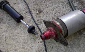

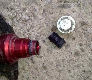

    23 января 2010 года я установил назад баллоны арнотт
    один травил у меня сразу, я долго искал утечку, за несколько итераций нашел, написал в арнотт, много писал, в итоге они мне выслали два задних и два передних в качестве сатисфакции. один который травил я поменял, второй оставил про запас. Вот здесь где то вся эпопея описана
    http://www.audi-club.ru/forum/showthread.php?t=176960
    на прошлой неделя нужда вынудила меня олроуд продать. договорился с покупателем, поехал в Пермь снимать с учета, пока ехал все жалел что продаю, в гаи пока тусил тоже жалел, но видимо машина эта все таки живая - дала понять что пора продавать

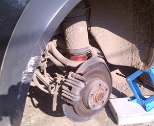

    поехал я на дачу в субботу и бац - сильный металлический звук в правом заднем колесе. Остановился, посмотрел - вроде все целое, но подвеска перешла в аварийный режим и авто не опускалось не поднималось. Докатил кое как до дачи, снял все и вот че увидел
    короче, вырвался шток стойки в месте крепления с баллоном. Видимо все таки у них этот узел во второй генерации баллонов слабоватый (дырка на левом баллоне была в том же примерно месте). Поставил второй присланный в прошлый раз баллон от арнотт и со спокойной душой продал машину.

    Ровно моя проблема прошлогодняя, которая произошла в 500 км от дома. Взамен выслали баллон второго поколения, сказав, что в нем проблема решена...Не решена значит...

    баллоны второго поколения тоже разные. которые мне выслали отличаются от купленных мною как раз этим местом. оба второго поколения.
