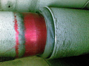

    1. Обломался штуцер пневмотрубки сзади справа. Заменили у Данилы. Ударить его сложно. Как так - фиг знает
    2. Передний правый балон - зажевало резину.
    2.1 Видео
    http://www.youtube.com/watch?v=ZwfsU_teikY
    3. Фото
    За качество не взыщите, такой жопы не предполагал, фоткал и снимал телефоном :(

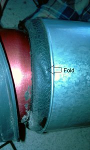

    У меня на втором бракованом баллоне похожая складка была.

    Беда, однако, надо признать. Резиновый рукав, растягиваясь в процессе эксплуатации (и это нормально), начинает вылезать за пределы направляющей, отсюда все эти складки, зажёванности и конечно злые дырки. Надо настаивать, чтобы арнотовцы сделали направляющую на 3-5 см длиннее или установили бы существующую направляйку на те же 3-5 см ниже. Походу это серьёзный просчёт и однозначный гарантийный вариант, но к сожалению, обменный баллон придёт той же конструкции, что и дефектный. Я, конечно, понимаю, что у них в Неваде дороги гораздо лучше российских, но поставляя товар в рашу, возможно придётся адаптировать его к нашим суровым условиям. Вопрос в том, кто возьмётся им это объяснить и добиться изменения конструкции хотя бы для России - для них это раз плюнуть, для нас геморрой из-за времени пересылки и гадской таможни.

    а есть ли возможность самостоятельно направляйку спустить ниже? на чем она там держится? на клею?

    Внутри баллона разжимное кольцо, прихватывающее напраляйку через рукав - облом.
