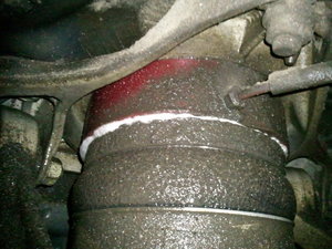

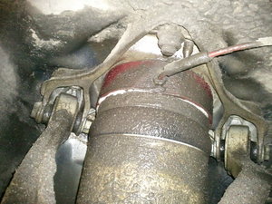

    вот еще в копилку дырявых Арноттов:

    (( мда..

    я начинаю бояться, после последних фоток.
    Дыра-то как образовалась? Куда въехать надо чтобы взарволось так.

    Вот и у меня АрноТТ gen2 наелся=) Вышел сегодня на улочку, а перед машины стоит не на втором а на 1ом уровне, ну я ее поднял на максимум, в руки жидкость для чистки окон и давай брызгать на баллоны. Мои ожидания меня не обманули. У меня тоже давит из под обжимного кольца на правом баллоне.
    И так пробег 35000 км.
    Позвонил Василию в пневмотроник, он сказал присылай фото и мы тебе его поменяем на новый по гарантии.=)))))

    Левый тоже потёк..... 10 мая меняют сразу 2
