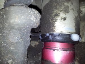

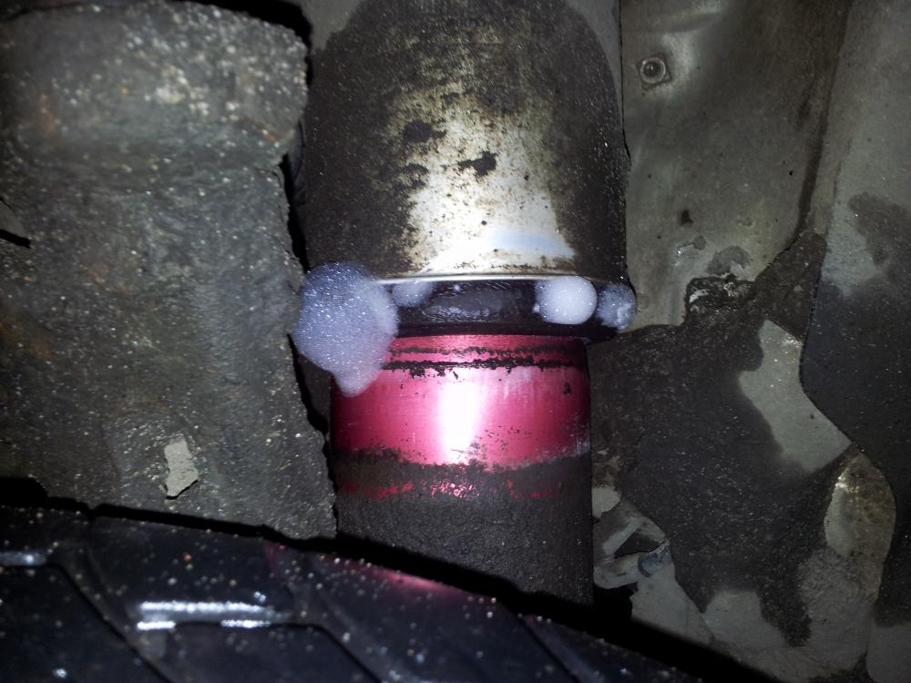

    на нашем роуде вчера начал сдуваться второй "новый" арнотт красный. правый - год назад уже поменял на первый арнотт черный.
    машина ездит не много, стоит в теплом гараже, пробег смешной был..

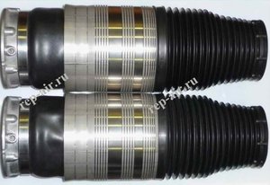

    Вот уже шестое поколение:

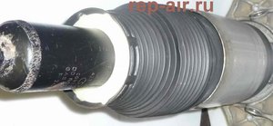

    вот что у меня год назад было.

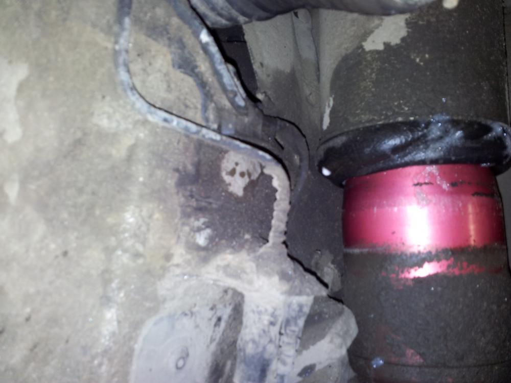

    Почему у вас подушка перекручена? о_О :shock:
  15. Vl2
    Vl2 Завсегдатай
    23 дек 2009
    562
    A8 D4 CDRA
    Это грыжи, видимо грязь протерла, появились грыжи, которые закусывало направляющей. Это складки. Чтобы перекручено прям было - такого не заметил.

    Явно выраженное осевое смещение верх относительно низа, что влечет ускоренный износ подушки.

    Интересно, а как оно могло произойти?

    Этот баллон походу я ставил:lol:. А давайте поподробней пацаны, что там с осевым смещением?:lol:

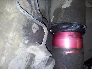

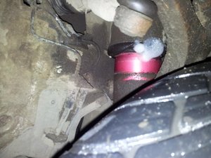

    На днях наелся второй арнотт красный на роуде, выше фото первого, год назад было.
    не, эти не ты ставил, эти сами покупали в тронике, ставил на огородном.
    Если честно, я смещения не заметил, хотя я не профи конечно) а по фоткам создается такое впечатление. Видишь что-то похожее? Я когда в руках его вертел - только грыжы зажеванные увидел.

    Привет! К сожалению видел такую картину не один десяток раз, нет там никакого смещения, так вот разрушается рукав на арноте 2-го поколения. По остальному лучше в личку.
