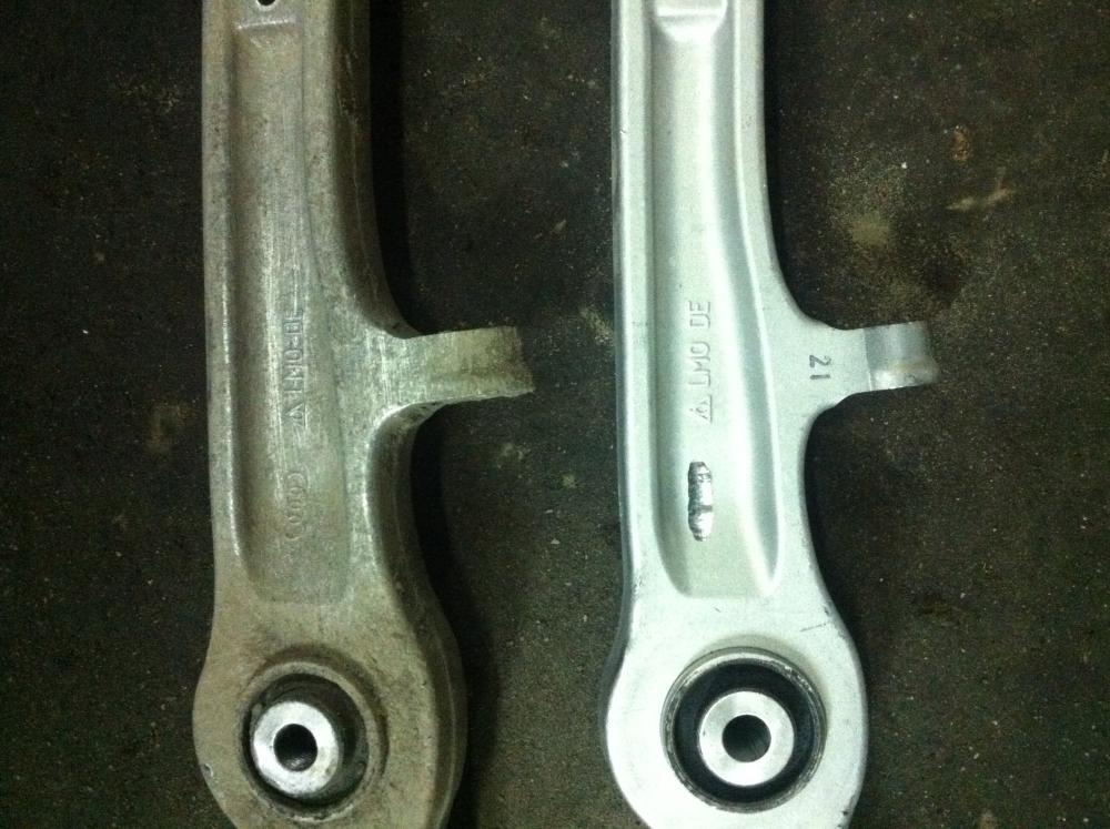

  5. andrey525
    andrey525 Живу я здесь
    23 авг 2013
    1.276
    Q7 TDI MY19
    Слева оригинал, справа Лемфердер.
    Отличий никаких.
    У лемфердера только значок ауди спилен.:D

    Валет, про подвеску - ставил лемфердер верхние слева и справа по 2 шт. и стойки стабилизатора, того же производителя. Лемфердер это и есть оригинал, только без колечек(как писали коллеги выше), цена 50% от оригинала.
