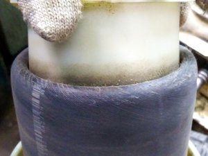

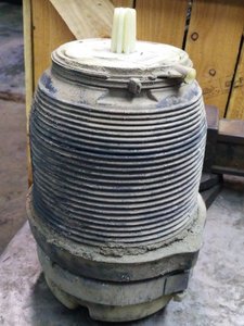

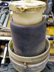

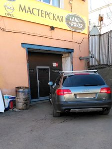

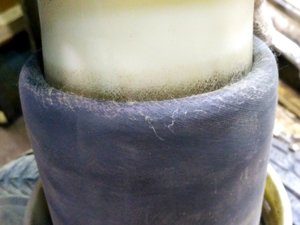

    На 123ткм поменял последний оригинальный (задний правый) баллон. У нас в городе стали делать, капитально восстанавливать баллоны. Ставят хороший рукав. Вместе с работой, замена баллона обошлась в 13,5тр.
    Попутно, пришлось отремонтировать обе трубки-магистрали высокого давления на заднюю ось. Перетерлись при взаимном трении крест накрест, возле выхода с блока клапанов. Еще +2,5тр.
    Итого, 16тр.

    А что за рукав то поставили?

    Говорят, Отечественный, такой же, как в Москве ставят конторы, которые давно этим занимаются. И так же дают гарантию.

    В Москве отечественный рукав не ставят...

    ну, может я не правильно понял. Не слишком заострялся на этом. Главное уточнил для себя - не китайский какой нибудь.
