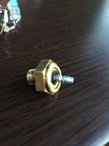

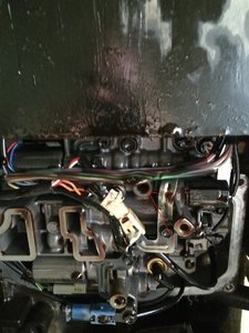

    Всем привет! Парни подскажите пжл, ищу датчик на коробку на свою ттху, где можно купить, отдельно не идет. спасибо!
