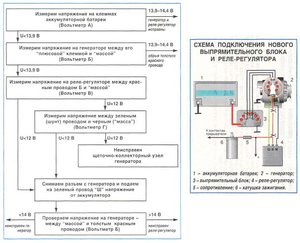

    Прикольного здесь как раз и нет, потомучто запитка обмотки возбуждения генератора происходит у всех машин от АКБ через замок зажигания, через лампу контроля работы генератора и регулятор напряжения.
    Для начала необходимо убедится кто виноват в том что, нет зарядки. Если машина заводится - АКБ тут не причем.
    Для начала заводим двигатель и меряем напряжение относительно корпуса авто на контакте обмотки возбуждения генератора (голубой тонкий провод) и выходном красном толстом проводе. Если напряжения на выходе меньше 14,2 В, а на входе отсутствует, значит подозрения на генератор можно снять и виновата цепь подачи напряжения на обмотку возбуждения генератора. Чтобы убедится в этом, не глуша двигатель соединяем напрямую проводком клемму "+" АКБ с контактом обмотки возбуждения и смотрим величину выходного напряжения - оно должно быть хотя бы около 14,2 В.
    Дальше смотрим почему не подается напряжение.
    В отличие от Тазов в Ауди в цепи питания обмотки возбуждения дополнительно стоит стабилизатор напряжения приборной панели. Поэтому надо проверять исправность не только лампочки контроля, контактов замка зажигания, но и стабилизатора.
    Допустим, что в ходе проверки напряжения на клеммах генератора оказалось, что они есть, но разные по величине: на обмотке возбуждения такое же как на клемме "+" АКБ (или около 14,2 В если исправен стабилизатор напряжения и новая заряженная АКБ), а на выходном проводе ниже 13,0 В (или выше 14,2 В в случае когда АКБ кипит, но это уже другая тема). Значит причина отсутствия зарядки в генераторе и начинаем осмотр с щеточного узла РН и токосъемных шин (колец ротора).
    Последние, если черные (не смотря на то что только местами) зачищаем шкуркой-нулевкой проворачивая ротор генератора руками и обезжириваем протирая тряпочкой, смоченной бензином.
    Щеточный узел протираем той же тряпочкой, смоченной бензином и осматриваем места спайки щеточных проводов, а также контактов регулятора напряжения. Если они вызывают подозрение - пропаиваем паяльником. Ни в коим случае не используем паяльную кислоту, только канифоль.
    Вставляем в генератор регулятор напряжения и смотрим что получется на выходе. Если картина осталась прежней, придется снимать и разбирать генератор: в-первую очередь прозванивать выпрямительные диоды, во-вторую замерять сопротивления обмоток статора и ротора.

    Хочу добавить. Если хочется узнать побольше, смотри статью в ж-ле "За рублем" здесь
    http://www2.zr.ru/magzr/geta.asp?zr=199905126
    Но там не все выложено. Вот две схемы, которых там нет
