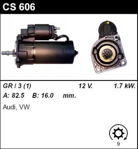

    С пятаком во втягивающем что-то. Попробуй отверткой перемкнуть клеммы +12 и перемычки если крутанет, то со стартером все ок и дело во втягивающем. (при учете того что +12 есть на клемме)
    На фото: нижний черный провод-перемычка, а верхний болт +12.
