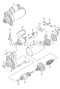

    Всем привет, проблема в том что при заводке стартер крутит (слышно), но маховик при этом делает примерно пол оборота и далее холостой звук крутящегося стартера так раз 3-5 только потом заводиться авто, либо вобще просто холостой прокрут стартера, что это может быть случайно не втягивающее? и ещё вопрос у меня A4 3.0 ASN при установки стартера нужно ли какие регулировки чтоб бендикс входил в зацепление с маховиком нормально как положено? или просто посильней в штатные отверстия затянуть и всё?

    1 Случайно он и есть
    2 нет там меток
    3 Как положено он и стоит , просто старый снять стартер а другой поставить (просто затянуть )

    Было именно так (правда не на ОООО), как ты описАл. Чем дальше, тем большее время требовалось что бы завести тачан. Причина оказалась - именно оно, втягивающее

    Очень похоже на то что сам бендикс подыхает...
    А регулировок вроде нет никаких на стартере...

    спасибо))) а поменять его втягивающее возможно? или оно не меняеться?

    На сотке так было, снял стартер прочистил аброй и все заработало как надо, гадости много там скопилось, и шестерня туго выходила к маховику.

    снять стартер , открутить втягиваюсчиЙэ, старое выкинуть и прикрутить новое и в путь)) ток клемму предварительно скинь с акума а то мало ли что ..;)

    номер пять оно

    Если дело в бендиксе, то втягивающая крутится не будет. Снимиш стартер потяни за шестерню, если плохо тянется и когда отпустишь медленно возвращается, чисть шток.

    У меня с такими признаками был бендикс. Недавно сменил. Теперь все ок.

    ""Всем привет, проблема в том что при заводке стартер крутит (слышно), но маховик при этом делает примерно пол оборота и далее холостой звук""
    Ток на электромоторчик стартера подаёт втягивающее, значит если моторчик стартера крутится, то втягивающее исправно. Если при этом не вращается двигатель, то виноват бендикс (нзнос роликов внутри его и попавшая туда смазка), он начинает прокручиваться! Я лечил эту болезнь промывкой бендикса в растворителе (замочил на полчаса), но помогло только на 3 месяца, потом замена!

    Но может и втягивающий не достреливает

    Из за гязи, и высохшей смазке.

    Там есть пятаки и они обгорают , вот и не контакт . Но прежде чем спорить что да как , как мы можем спорить если не слышали его работу

    100% менять бендикс, это из-за него. (вернее грязь и всякая кака там где пружинки и ролики)
