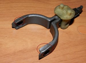

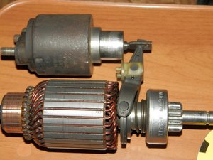

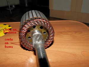

    После 8 месяцев нормальной работы начал барахлить стартер - крутить вхолостую. Решил перебрать стартер, заменить бендикс, щетки и втулки, всё как пишут более опытные граждане. Снял, разобрал, почистил. И с немалым удивлением обнаружил, что передняя часть проводов обмотки якоря прилично стерта (на торце нет защитного лака, даже медь стерта).

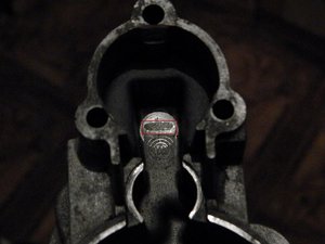

    При дальнейшем осмотре выяснил, что на вилке тоже следы трения, и на валу наклеп от зубцов бендикса, на крышке втягивающего реле следы ударов штока о корпус (в положении выключенного стартера).
    Грешу на неправильно ранее подобранный бендикс(ZEN 0745 040909 made in Brazil) к данному стартеру(BOCSH 026 911 023 G), подскажите так ли это и какой бендикс нужен.

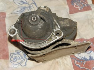

    И еще. На колоколе заметил следы антифриза - как высохшие так и свежие. Раньше замечал, что уровень ОЖ очень понемногу падает, но не мог найти утечку. Откуда он может капать на переднюю часть стартера?

    По сабжу: Между якорем и бендиксом должна быть дистанционная шайба, не дающая контакта его с якорем.
    Про вилку: её ось в корпусе может иметь люфт и от этого перекос и износ одного уса.
    Антифриз: фланец системы охлаждения, идущий на печку на ГБЦ и тройник на той же ГБЦ с датчиками ДТОЖ.
    Первый вариант более реальный. Засунь руку сзади ГБЦ и посмотри.

    2. в вилке лишних люфтов нет, изношены обе лапки(правда, одна чуть-чуть сильнее) при трении об провода обмотки.

    131104 бендикс. На нем вилка дальше от якоря

    Ага. Посмотрел по каталогу в Экзисте - бендикс 131104 длиной 58,5мм, а у меня старый - 53,5мм. Вот где собака порылась, походу. Завтра в магазин, буду подбирать.

    Всем большое спасибо! Бендикс поставил Cargo131104 , всё работает.
    Антифриз бежит по первому варианту(фланец на печку), кто-то пытался ремонтировать - намазано герметиком. Надо снимать и прокладку ставить, чтоли?

    Надо купить новый фланец.
    У старого уши деформированы, резиновое кольцо толком не обжимается.

    Столкнулся в дороге то же с этим, причём текло не хило.
    Снял, вырезал по диаметру резинового кольца из плотного картона и положил в углубление фланца. Всё собрал, приехал домой и забыл где текло. УжЕ лет 5 прошло и никакого герметика. Толщина картона около 1 мм.
