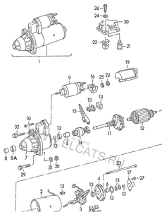

    Я думаю что ты путаешь его с "бендиксом". Планетарку на стартер ставили примерно с девяностых годов, более ранние шли без неё. №11
      100,1 КБ
      205
