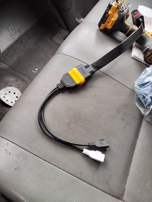

  12. Atefal
    Atefal Новичок
    28 июн 2023
    33
  13. ser_gr72
    ser_gr72 Старожил
    23 окт 2006
    27.733
    А питание на ЭБУ проверяли в этот момент.
    И про кабель диагностики ответь, а то
    Не понятен ответ.
    Какие блоки читаются, а какие, кроме ЭБУ, нет.
  14. Atefal
    Atefal Новичок
    28 июн 2023
    33
    Прочитались все блоки кроме ебу , питание проверили сказали что вроде бы приходит

  16. ser_gr72
    ser_gr72 Старожил
    23 окт 2006
    27.733
    Такого зверя не знаю.
    ЧТО ЭТО?
    этой машине достаточно KKL-USB синий или VCDS 805.
    Блок ABS читает? Ошибок нет?
    ЭБУ вообще не видит?
    Мне кажется, что в C4 не настолько крутой иммо, что зашит в ЭБУ.
  17. knyazevpit
    knyazevpit Живу я здесь
    13 июн 2012
    4.925
    Коми респ.
    А6C4 2,6Q АКПП 97г.
    Это случаем не ELM-327? Если оно, то ты никогда не подключишься к ЭБУ двигателя по той причине, что данный девайс может прочитать ЭБУ двигателей VAG-gruop только после 2000 года, а твой авто не такой "молодой".
