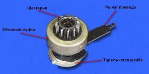

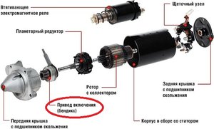

    Если ощущения что стартер крути в холостую то бендекс накрылся st-ustrojstvo.jpg ustr-bend.jpg
