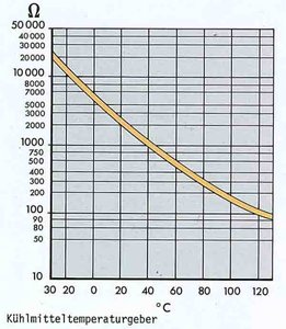

  9. urgubab
    urgubab Живу я здесь
    11 окт 2005
    1.716
    Audi 100/45 2.3 91г./AAR/KE III JETRONIC
    Ответ: Старо как мир: хреново заводится
    Попробуй еще раз проверить датчик согласно графика, график внизу во вложении
  10. shenn
    shenn Участник форума
    20 май 2005
    416
    A6 3.0 TDI '20 + Q3 'Sportback 2.0 '20
    проверил, всё с датчиком ОК.
