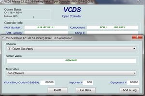

    Я отключил при открытии двери что бы не вставала на ручник и что бы когда ремень не пристегнут автоматически снимался, также можно отключить что бы не вставала автоматически на ручник, когда глушишь двигатель. Все это делается в 53 блоке, в адаптации (на фото как снять автоматический ручник при открытии двери), перед этими операциями надо ввести Security Access - 71783.
