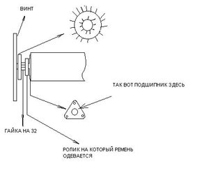

  19. Vlah
    Vlah Модератор
    12 ноя 2003
    24.420
    Черный пантер :)
    2000 руб???? Да мне за него 200 руб будет жалко...может ты не о том подумал, а я не так объяснил...короче рисую...потом сфоткаю...покажу...
      16,1 КБ
      185
